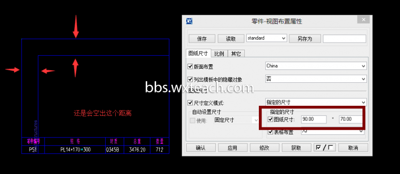

如图, 我做了一个90*70的零件模板,创建零件图时候设置图纸尺寸是90*70但是显示的时候却总是比这个尺寸小一点,不能与模板重合,这个该怎么弄?另外,tekla如何一键还原到安装时候的初始状态?谢谢file:///C:\Users\admin\Documents\Tencent Files\3063606387\Image\C2C\47X3O9RUM4H@SWWN2I$N(VK.png

这不是你的问题,软件默认打印边距是5mm,也就是说,你设置的是90*70,但是你看到的边框其实是80*60的,加上边距5mm就是90*60,这在tekla19.0及一些版本中都是这样(但不是所有版本,例如16.1)。
因为你创建单零件是为了放到多件图里面,其实放置到多件图里面,没有影响的。
注意:多件图默认也是有边距的
