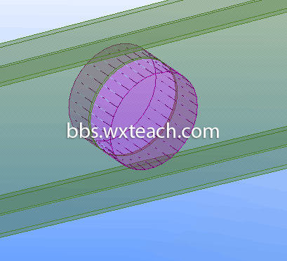

想用零件切割零件的方法开一个孔,切割完了以后,切割的零件选不中而且删不掉。

选不中零件的原因有很多。
第一、在半透明渲染模式下,零件只能在边缘处才能选中,此时切割线与零件几乎重合,所以很难选中零件,可以Ctrl+4切换到实体显示,再去选择。
第二、也可以通过选择按钮,将切割线选择按钮关闭,这样就可以比较轻松的选择零件了。
如果不是因为上述原因,那么需要检查一下选择过滤等其他原因,是不是所有的零件都不能被选中等等。
