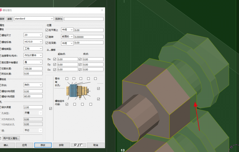

螺栓打在一个零件上,怎么修改增加次零件呢?如下图
问题截图
问题截图

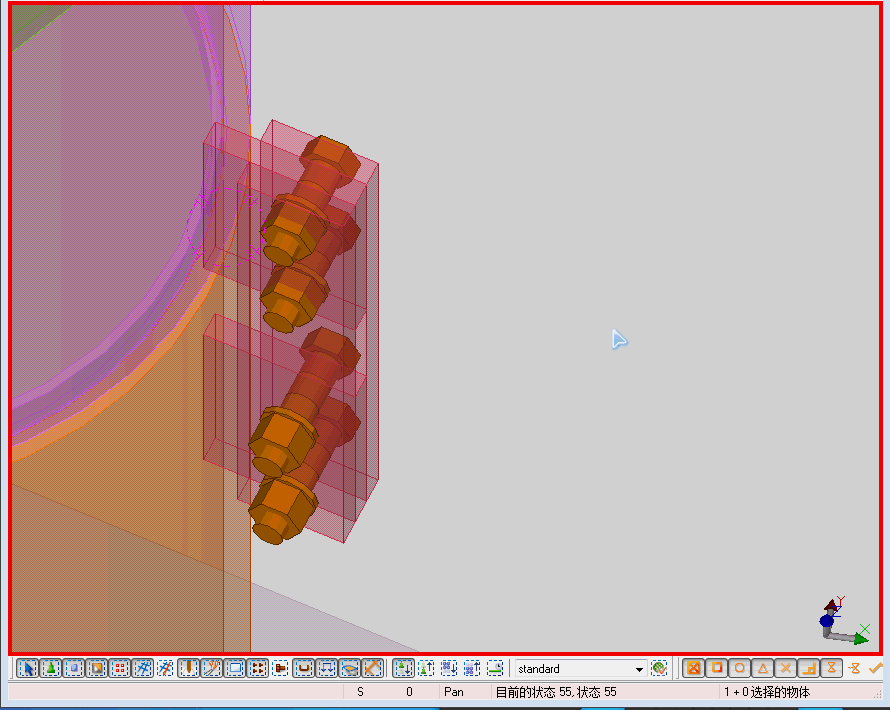

按图示操作,注意看左下角的提示,零件选择完成后,按鼠标中键滚轮结束命令。
螺栓部件功能演示01简
螺栓部件功能演示01简
