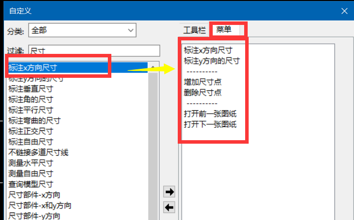

增加尺寸点这个快捷键为什么没用呢,TS19.0 SR7

至今还没有过某一个功能的快捷键失效的问题,请检查一下是不是没有设置成功。
Tekla设置快捷键操作确实不是很人性化,请多试几次,检查是设置的问题,还是真的只是这个功能无法设置。
  发表于 2018-7-3 10:32:11 | 显示全部楼层
把设置好的快捷键加入到用户菜单里激活部分失效快捷键。
  发表于 2018-7-10 11:34:33 | 显示全部楼层
我也遇到过,编辑的快捷键在办公室的电脑上增加尺寸点就是用不了,回家换个电脑就没问题。。。。不明所以
