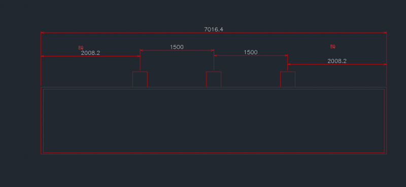

TEKLA中如何自动判断上面加的小板,当小于9000的时候是两个,大于的是3个,小板的间距是1500
  发表于 2018-5-3 20:17:13 | 显示全部楼层
针对问题的总结:当主部件小于9000mm时,“小板”是2个,主部件大于9000mm时,“小板”是3个,“小板”之间的间距永远是1500mm,且小板的距离列组合永远是居中设置。
暂不考虑主部件小于1500mm的情况。
观看详细视频演示过程:https://v.qq.com/x/page/q0644kosj55.html
