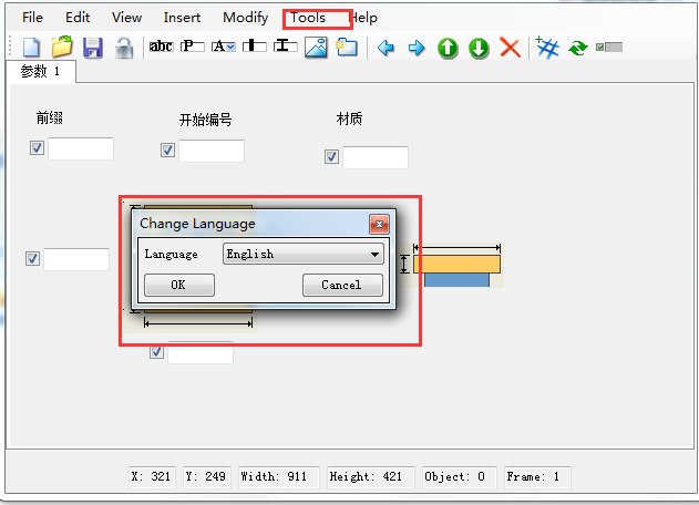

tekla19.0 编辑用户单元是英文的,点击这个,修改后,再次打开还是英文的,不知道我改的对不对?

版主经过几次不完全的测试,单独修改inp编辑器的语言也未成功。但是试着将inp编辑器的语言和Tekla Structures的语言同步更改,就可以了。
如果你现在的Tekla是中文,但inp编辑器是英文,可以试着将Tekla先改为英文,重新启动后,依次将inp编辑器、tekla软件改为中文,重启软件,可能就生效了。

已经按您的教程改过来了,非常感谢。
