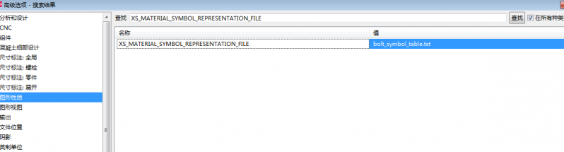

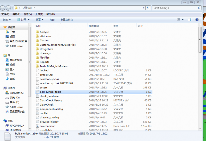

这是我的操作步奏1.编辑bolt_symbol_table.txt2.将bolt_symbol_table.txt文件放在模型文件夹中.3.在高级设置中设置做完以后图纸上的螺栓符号还是不改变什么原因我哪部操作错误,替换的材质符号可以和螺栓符号放在同一个文件中吗?

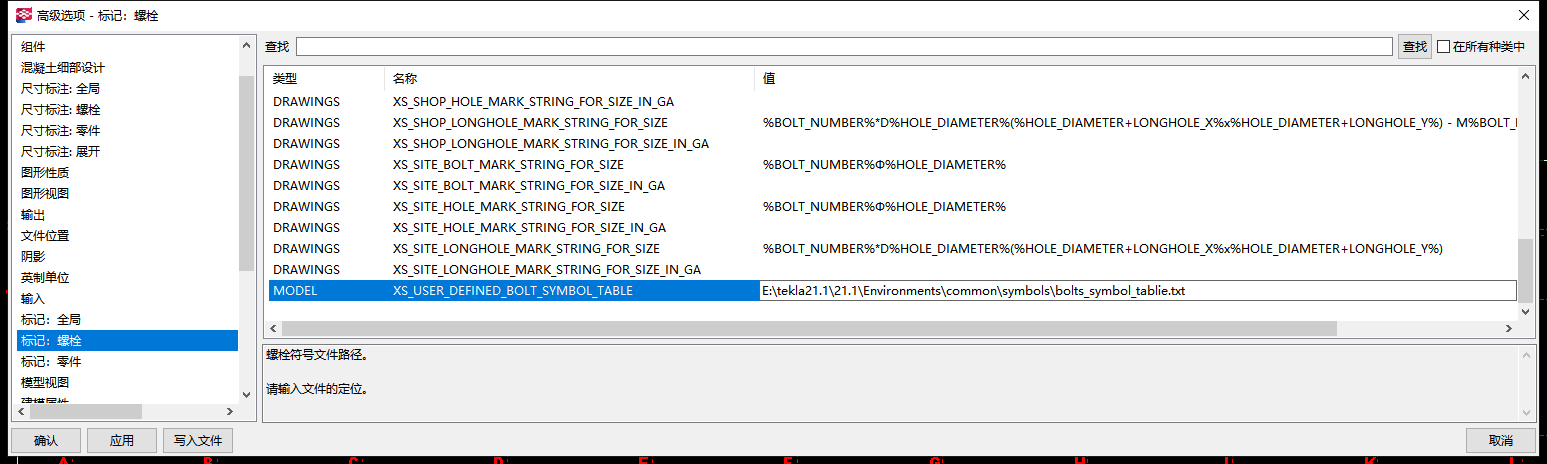

要完整的地址,D\TEKLA21.1~这样的,你这个地址不完整
  发表于 2023-3-9 15:13:55 | 显示全部楼层
1678345983741.jpg C:\Users\Administrator\Desktop\1678345983741.jpg
