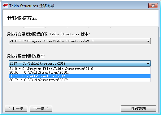

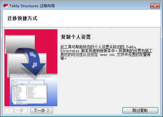

  发表于 2018-8-24 11:18:15 | 显示全部楼层
在软件安装后,第一次运行的时候,都会有一个“
Tekla Structures 迁移向导 ”的弹窗提示。

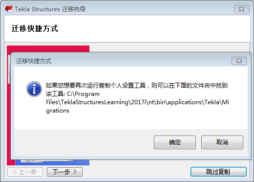

如果您想要再次运行复制个人设置工具,则可以在下面的文件夹中找到该工具
...\版本号\nt\bin\applications\Tekla\Migrations

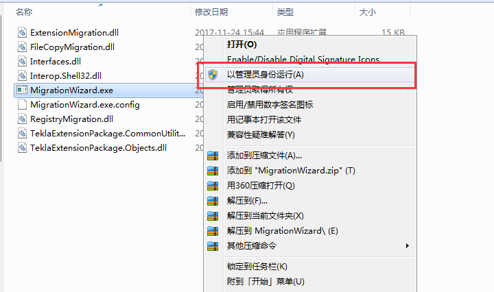

运行“MigrationWizard.exe”文件

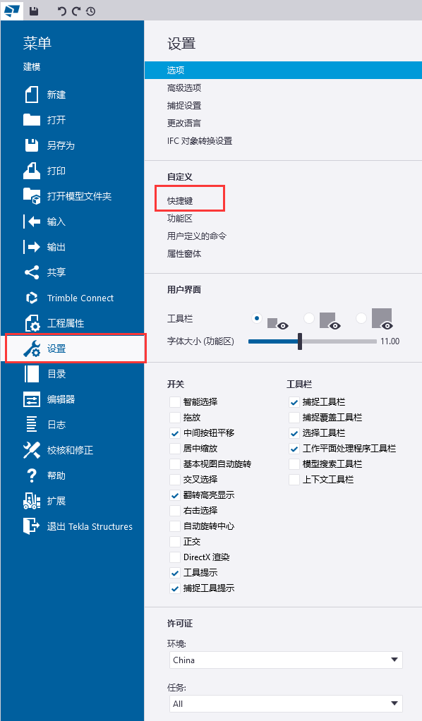

  发表于 2020-11-25 09:27:52 | 显示全部楼层
junff2011 发表于 2020-4-26 12:48
你好,安装上面的操作迁移复制后,2017版快捷键是无效的,请问是怎么回事?谢谢
无效的话,只能在2017版中重新设置快捷键了
方法:
文件-设置-自定义-快捷键
本截图软件界面为2020,变化与2017不大
