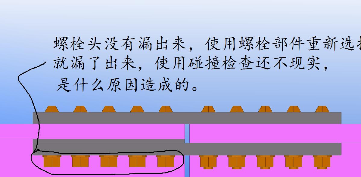

螺栓没有从螺帽中漏出来,部件检查螺栓时没问题。
发表在 建模2018-8-21 16:38 [复制链接] 2 23775

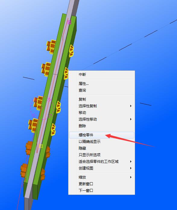

检查时发现螺栓没有从螺帽中漏出来,碰撞检查不显示,使用螺栓部件重新选择一下就好了,是什么原因造成的。

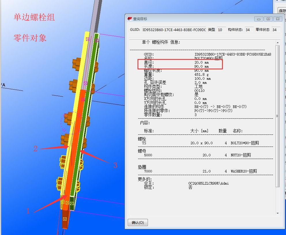

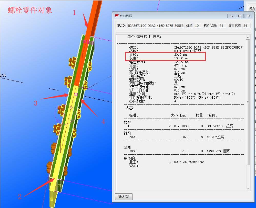

螺栓在模型中的显示效果,跟其“螺栓属性”及相关的“零件对象”有关。
螺栓零件
你截图中的螺栓组,在建模时,最好是两边分开打螺栓。
以下螺栓不同零件对象时的情况,供对照参考!
单边螺栓组 螺栓对象
螺栓零件对象

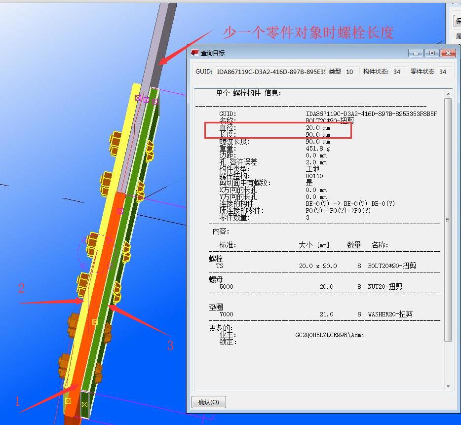

少一个零件对象时螺栓长度
