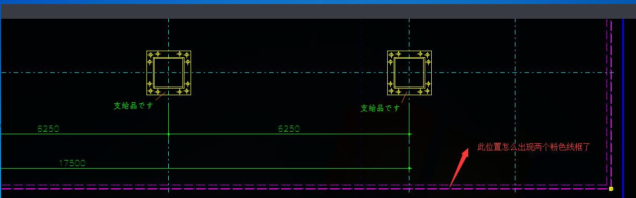

图纸视图中出现两道粉红色约束框?
发表在 图纸2018-8-30 15:19 [复制链接] 2 24797

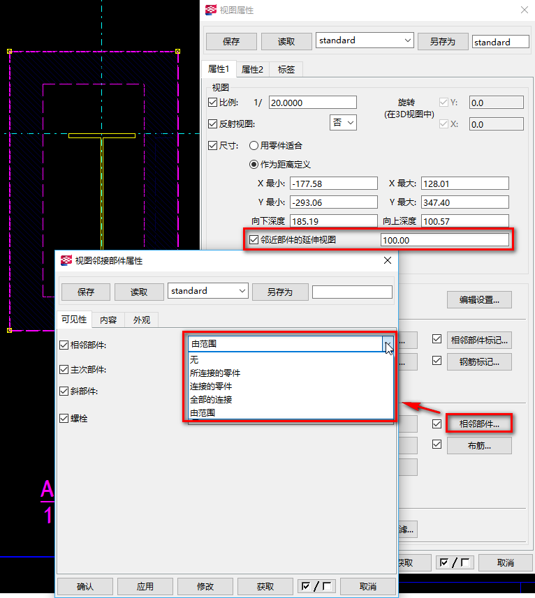

视图中粉红色的框我们称之为视图的约束框,约束框范围多大,我们看到视图的图形就多大。
约束框出现“两道”,正常情况下是因为「视图属性」中打开并显示了「相邻部件」(如下图)。而「邻近部件的延伸视图」数值可以控制“两道粉色线”的距离。
