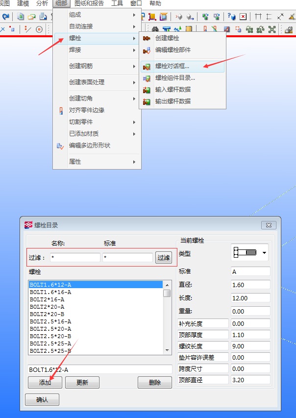

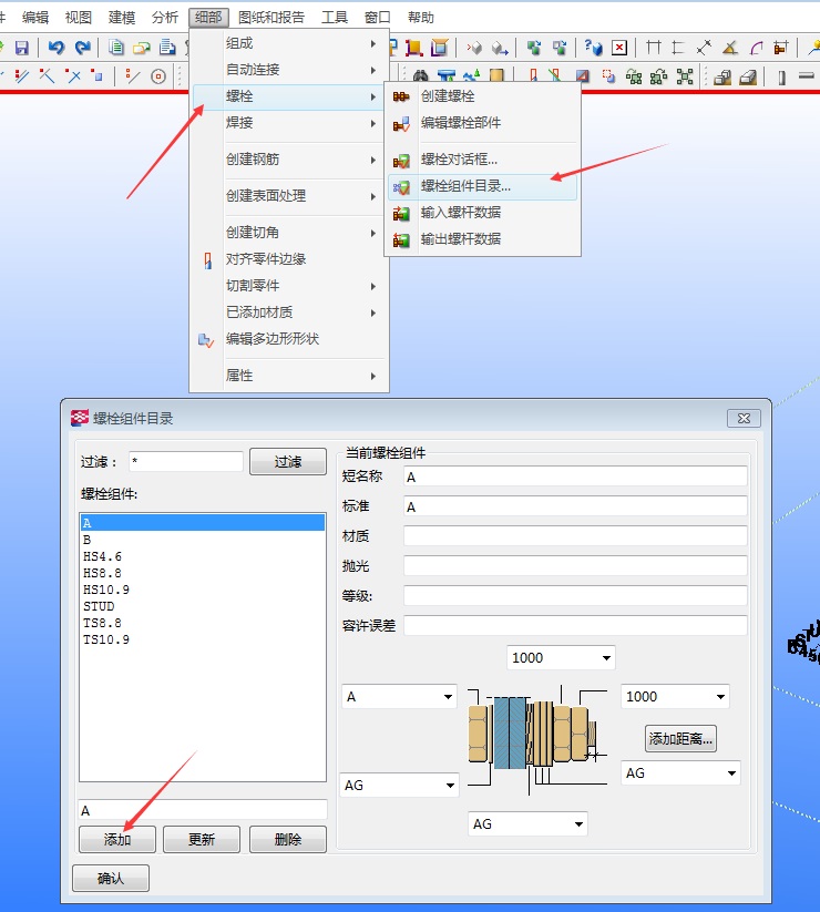

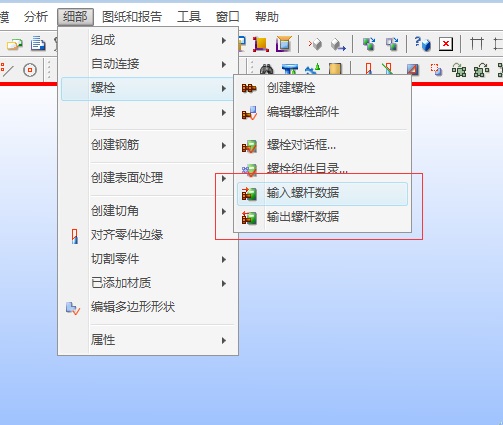

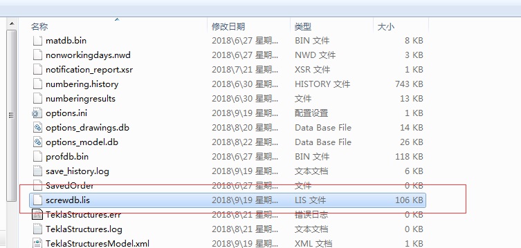

2、通过“细部”-“螺栓”-“输入螺杆数据”从模型文件夹中读取数据,需将含有完整螺栓库数据的“screwdb.lis”文件放入到该模型文件夹中。
