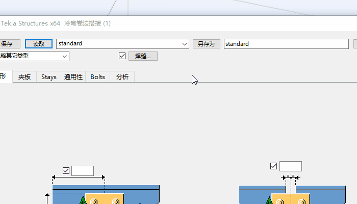

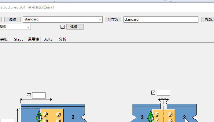

首先,我们可以将设置好的属性取名保存(如下图,我们这里将调整好的属性保存为“TeklaHOME”)。
打开模型文件夹下的「attributes」文件夹,找到名为「TeklaHOME.j80000001」的文件,此文件就是此1#节点保存的属性文件。
如果想将此属性其他模型也可以使用,只需要将此文件放入其他模型对应的文件夹下,使用1#节点时调用并「读取」就可以了(如上图)。
如果希望保存的属性针对整个软件生效,只需要将文件放置于环境文件夹下的「system」文件夹内即可。
