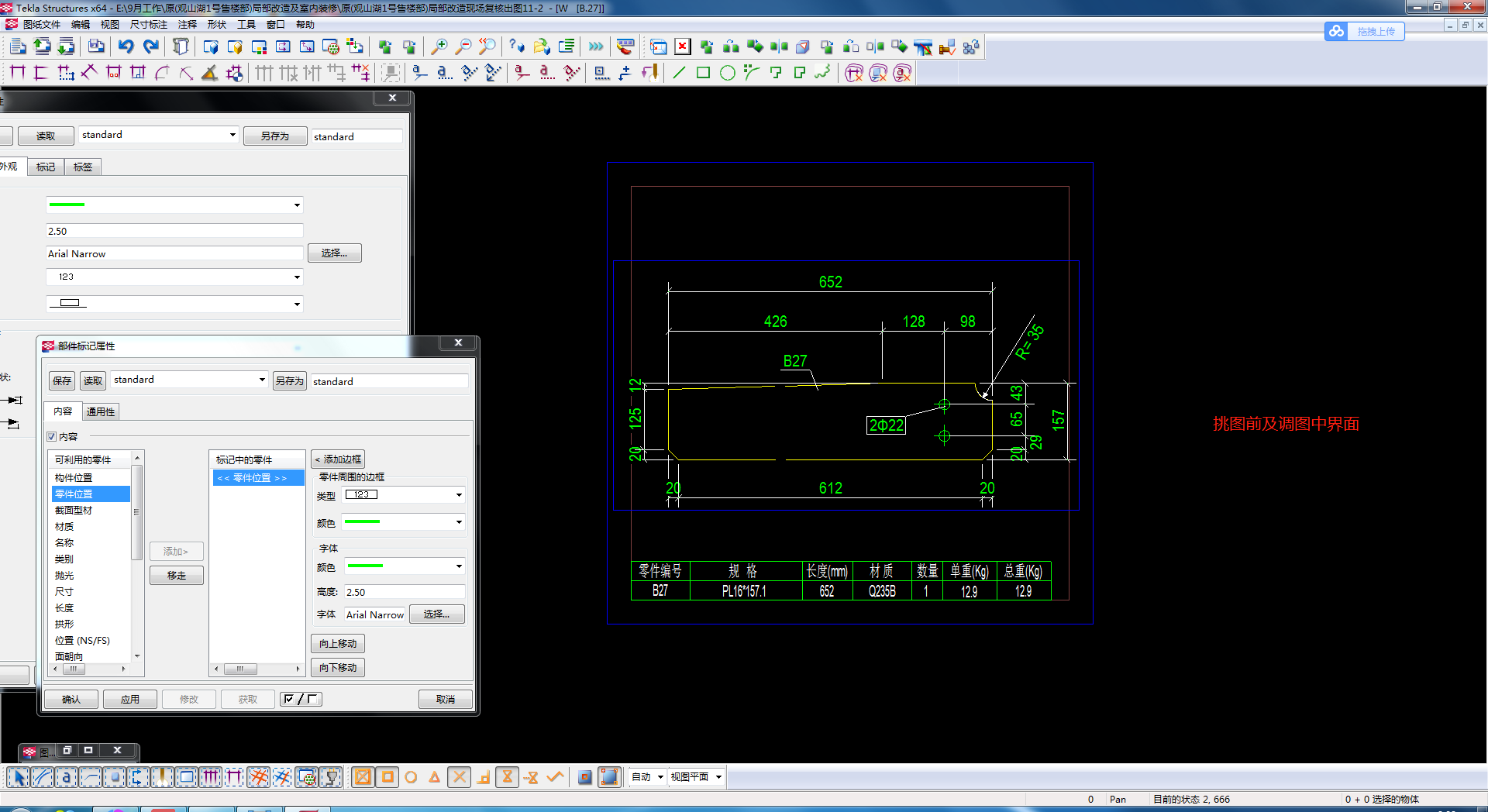

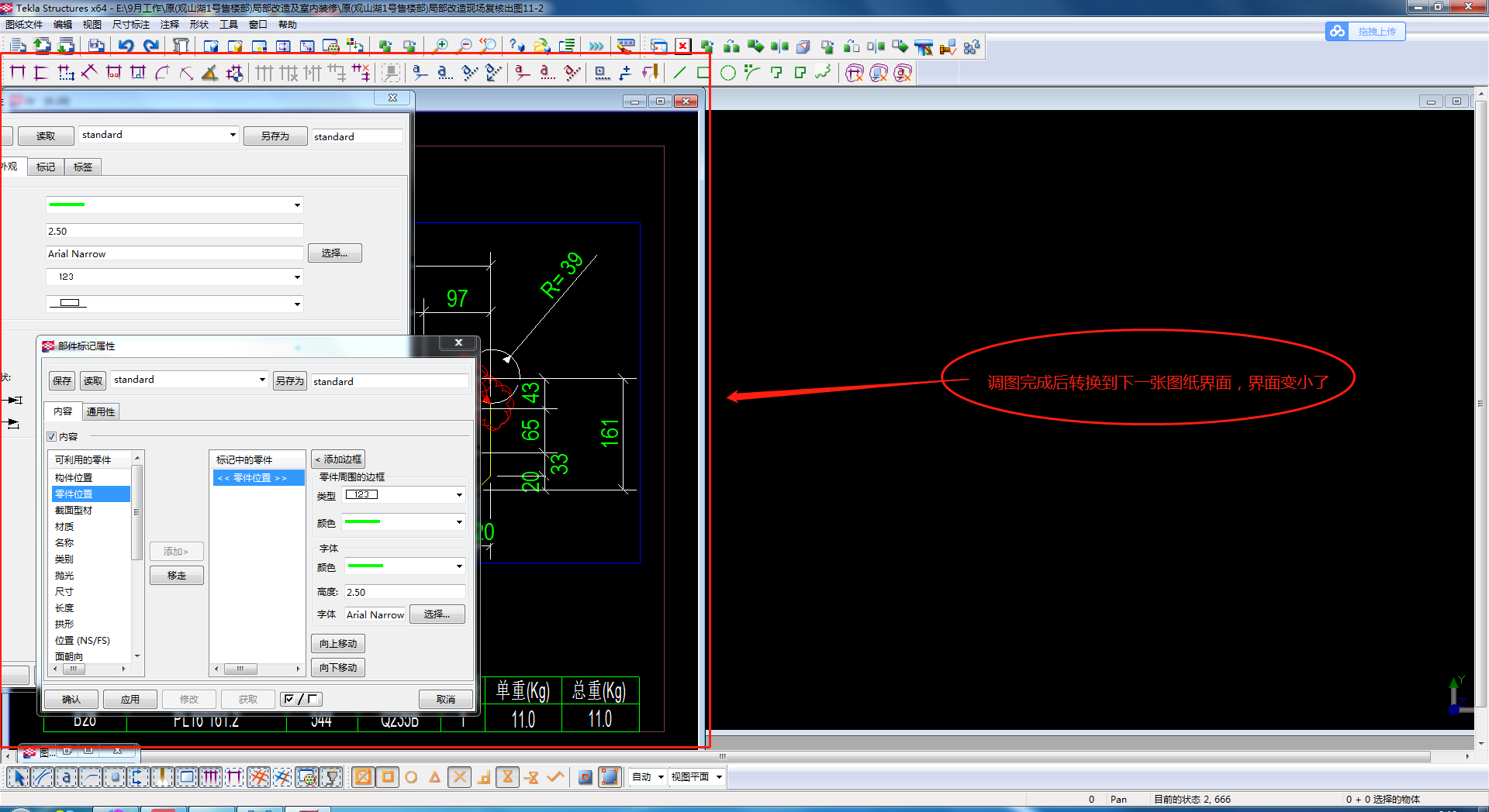

Tekla在调完图之后,打开下一张图纸后,视图窗口变小,怎么办?
发表在 图纸2018-11-3 13:21 [复制链接] 2 48402
窗口1
窗口1
tekla在调完图之后,打开下一张图纸后,视图窗口变小,怎么办?
  发表于 2018-11-3 13:26:00 | 显示全部楼层
XS_OPEN_DRAWINGS_MAXIMIZED
设置为 TRUE 可在打开图纸时使图纸最大化。默认值为 FALSE。
此高级选项特定于用户,且该设置保存在用户文件夹下的 options.bin 中。
  发表于 2018-11-3 13:31:32 | 显示全部楼层
以上方法已经试验过,成功修改!
