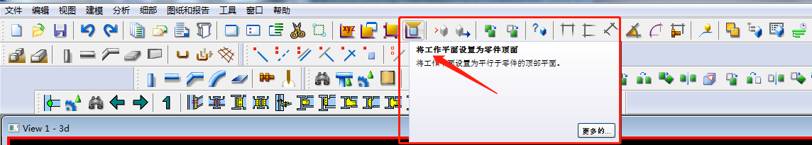

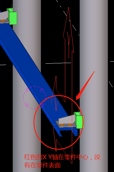

在利用将工作平面设置为零件顶面时,红色的X轴和Y轴一直在零件的中心面处,没有在自己想要的零件外表面处,请问怎样解决?

首先,这个工具本身没有问题,这里的“顶面”等并不是指的我们理解的零件顶面,这四个面是指零件可旋转的四个方向。然后才是如何解决将工作平面设置成我们需要的“顶面”问题。
目前最直接的方法是“使用三点设置工作平面”。

如果你所创建的工作平面是为了创建对应视图,可以试试运行宏文件里名为“CreateSurfaceView”或“CreateSurfaceView_wEdge”这两个程序,可快速定位到零件表面的工作平面并创建对应视图。
