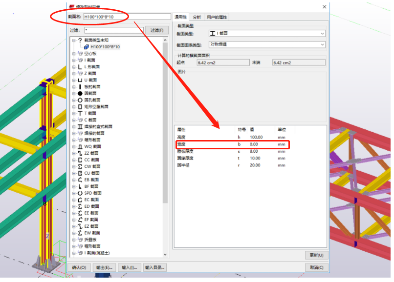

创建新截面宽度一直显示的0,3维中是一条线,怎么解决
  发表于 2018-11-15 08:12:01 | 显示全部楼层
你的截面宽度还是0,没有设置为100,你需要根据自己需要去设置截面高度 宽度 腹板厚度 翼缘厚度。

设置了,一点更新就自动跳成0了

那边数值是0,肯定是不行的。如果你的操作无误,仍然不能设置数值的话,只能理解为软件的bug了。

是bug,我重新安装后好了
