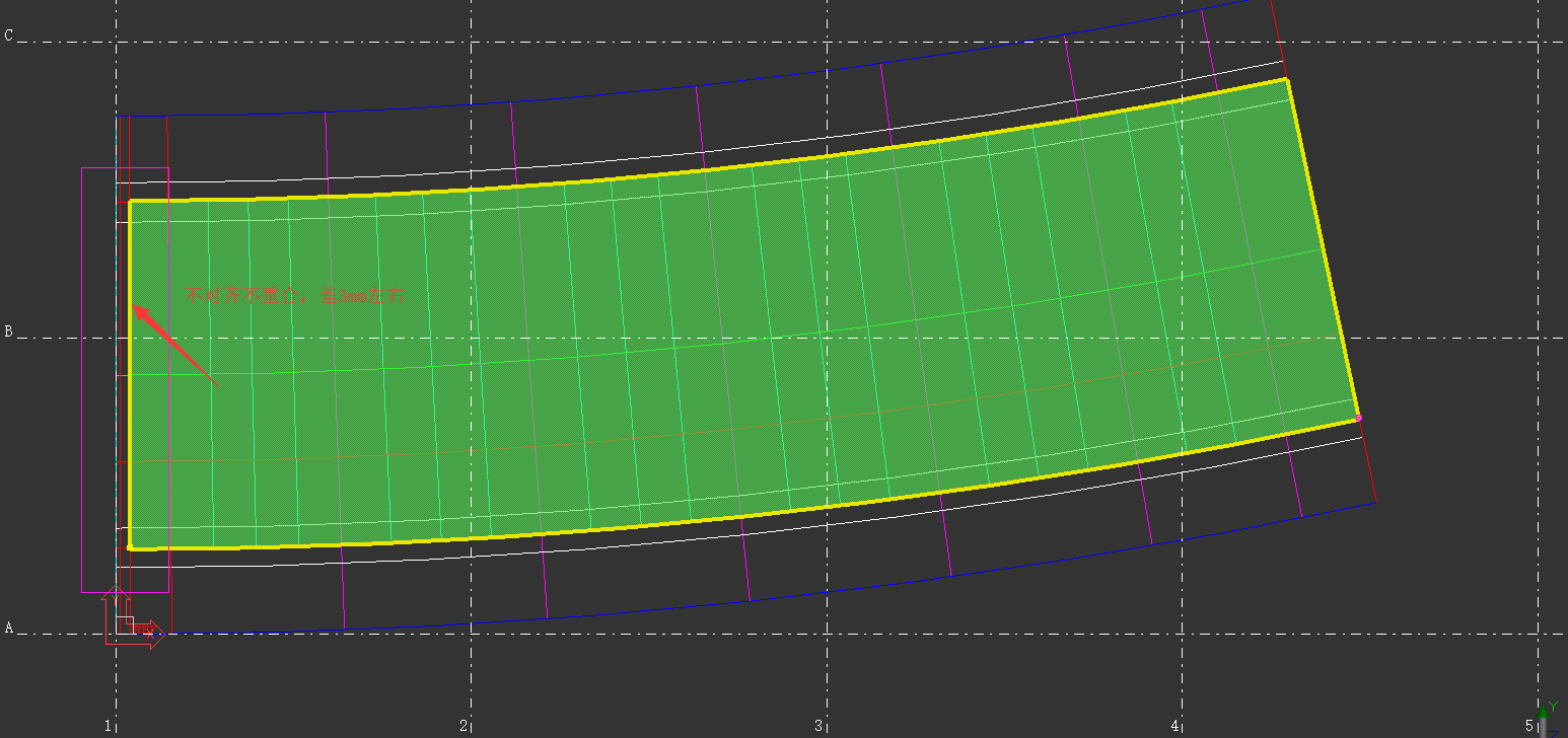

导入的CAD辅助图形,在其上面使用曲梁命令画有弧度的底板,如何使零件与轴线对齐重合?
  发表于 2018-11-28 09:00:14 | 显示全部楼层
控制点到位了吗,没有弄明白你的问题。

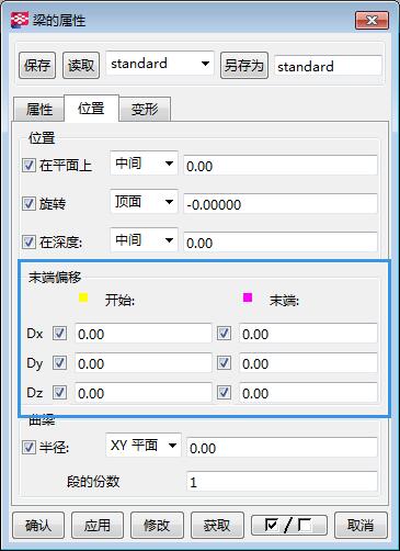

不行的话,你可以在属性中的“末端位移”中,将端点向外加点,再切掉多余的位置。
  发表于 2018-11-28 10:28:24 | 显示全部楼层
好的,谢谢,已经解决
