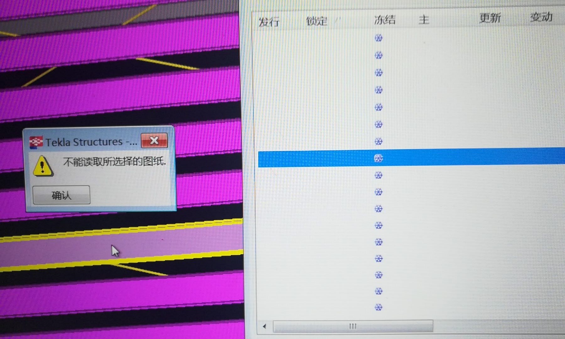

如下图所示
如下图所示
tekla提示不能读取所选择的图纸怎么办?
  发表于 2018-11-27 17:33:18 | 显示全部楼层
引起这种情况的原因不止一种,可能如下:
1、模型文件夹下的drawing文件夹中对应的dg图纸文件被误删;
2、你修改了一张图纸并且使用了「删除不必要的图纸」工具后,在关闭模型时没有保存。
3、也有可能模型文件在服务器上,但此时服务器已断开连接。
4、也可能你讲模型另存为其他名称后出现此情况。
5、也可能你的电脑系统语言为中文,但Tekla Structures界面为英文,如果模型名称为中文, Tekla Structures不能读取图纸。
