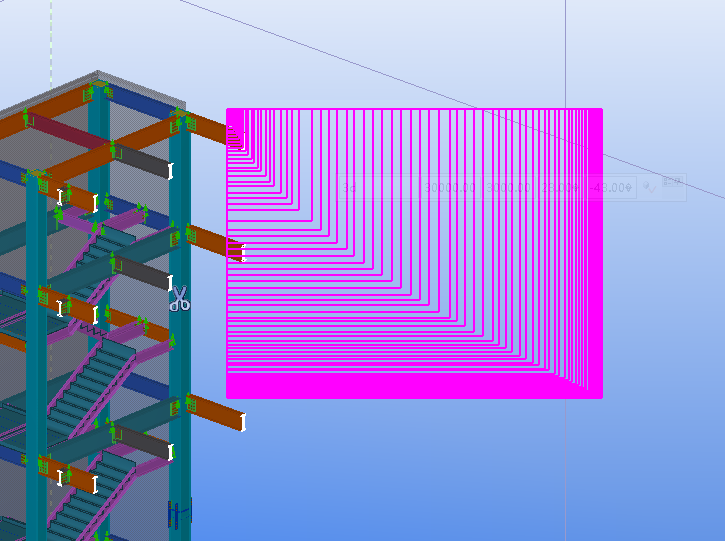

软件鼠标显示成这样(重影),搞死人了!
发表在 系统2019-1-24 20:24 [复制链接] 17 54440
系统为win10,显卡1050ti,没有核显,已经驱动版本弄到18年2月的版本,还是成这样的,还有其他方法吗?

  发表于 2019-1-25 08:18:11 | 显示全部楼层
按Ctrl E,然后搜索rendering,找到 XS_USE_SOFTWARE_RENDERING,把值改为TRUE。试试看
  发表于 2019-1-26 19:27:54 | 显示全部楼层
可是可以,但是结果就是爆卡
  发表于 2019-1-27 15:35:01 | 显示全部楼层
这是因为显卡驱动问题,降级到较早驱动版本即可解决问题
  发表于 2019-1-27 19:59:37 | 显示全部楼层
我已经把版本降到2018年2月的版本了,再前面的官网上找不到了
  发表于 2019-1-27 21:31:06 | 显示全部楼层
再次降级到2017年12月了,还是不行
  发表于 2019-1-28 10:48:22 | 显示全部楼层
ianmoones 发表于 2019-1-27 21:31
再次降级到2017年12月了,还是不行
该问题是怎么出现的?我是更新显卡驱动后出现的,是不是笔记本有两个显卡,集成显卡驱动问题?
  发表于 2019-1-29 20:16:53 | 显示全部楼层
我是台式机,没有核显,在一次更新驱动之后就出现了,搞了好久,就是无法恢复
  发表于 2019-1-30 14:59:08 | 显示全部楼层
这样,实在不行你可以搜索你购买电脑时间,一般驱动都是要出场时间早2个月左右,刷那个驱动。不过我觉得你可能是老驱动可能太老的,降级不能实现底层降级(即实际并未降级底层编码)。那就只能重做系统刷老驱动才行
