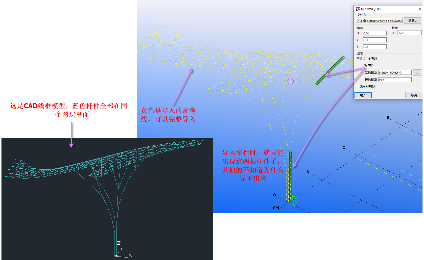

tekla导入CAD线框模型,只能显示一两根杆件,其他杆件不知道为什么导不成功
发表在 建模2019-2-15 17:11 [复制链接] 2 25146
  发表于 2019-10-21 17:28:57 | 显示全部楼层
建议更换一下TEKLA版本,
本人之前用19.0也遇到过相同的问题,更换为18.1以后就没有这种情况发生了。
  发表于 2020-3-4 06:14:17 | 显示全部楼层
确认一下CAD中线的属性,如果为多段线,先在CAD中把多段线炸开,再导入试试
