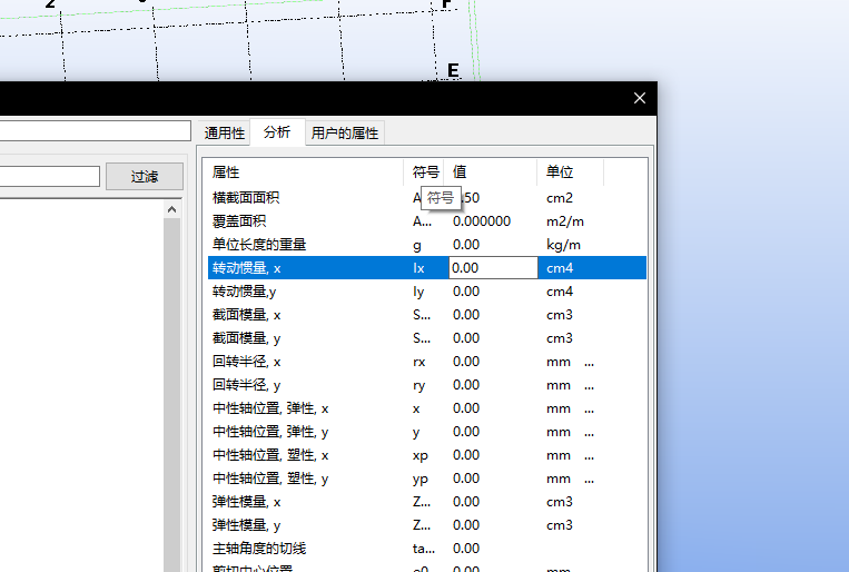

在定义截面库的时候遇到一个有效数字的问题:其中横截面积的值的单位为c㎡,值的设置有效数字为小数点后两位
可不可以使用某个设置更改该值的小数点后有效数字为三位
表述例:8#圆钢的界面面积为0.503c㎡,但设置只能为0.50
望大师解决为盼

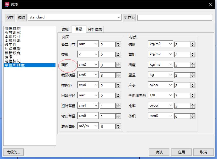

  发表于 2019-2-19 15:33:51 | 显示全部楼层
何夕 发表于 2019-2-18 23:43
菜单栏:工具>选项 对话框中 「单位和精度」 下有三个选项卡可以设置精度显示,请尝试修改。相信你可以成功 ...
经测试,实际影响截面库分析中值的有效数字位数选项如图所示
  发表于 2019-2-19 18:41:16 | 显示全部楼层
但是使用设置成功后,新模型新建后默认依然还是采用小数点二位有效数字。故暂不使用三位有效数字截面库属性将问题复杂化
总结:使用二位有效数字的截面库属性模板
