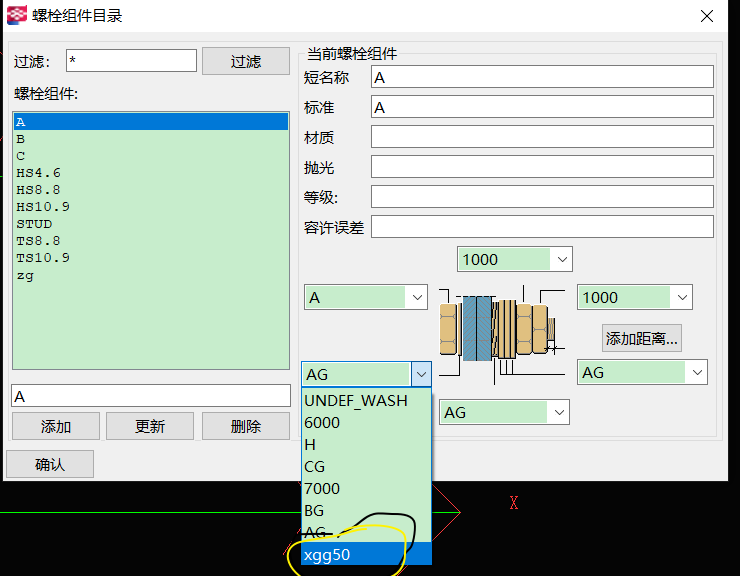

如图所示,螺栓构件中,那些4000,6000代表什么啊;螺栓中那些内容中组件具体是代表什么呢?

1、 4000或6000等是指垫片螺母等的执行等级。2、螺栓构件内容可以通过勾选分别启用或关闭是否创建垫片、螺母等。

执行等级指的是什么?第二张图的话是几个螺母,几个垫片呢?

1、垫片螺母也是有国标规范的,就像高强螺栓用10.9表示等级类似,垫片螺母也是有等级之分的(具体可查找螺母垫片的国标规范)。
2、几个螺母几个垫片?你勾选哪个就显示哪个。(几个√分别对应普通垫片、弹垫、螺母等。)

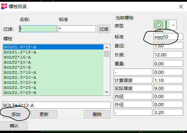

  发表于 2023-2-28 22:02:25 | 显示全部楼层
不同的国家环境有不同等级标准。
tekla没有把定义等级标准这部分功能开放给用户。
  发表于 2023-2-28 22:25:21 | 显示全部楼层
我说错了。tekla把定义等级标准这部分功能也开放给了[img][/img]用户。
下图定义了一种 xgg50的 垫片
