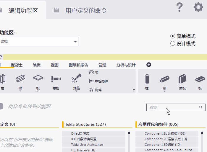

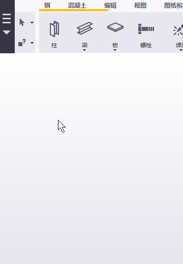

型材目录除了从快速启动栏启用以外,也可以通过设置以下两种方式快速启动:
1、将命令添加至功能区(工具栏)
2、设置快捷键(默认此命令没有快捷键)
