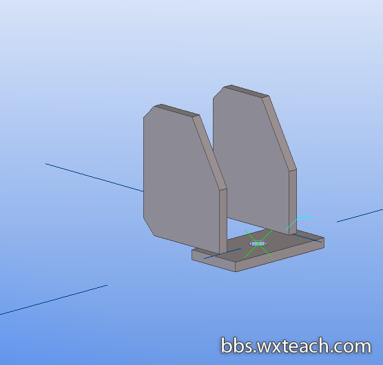

请教下像这种钢结构地脚 应该选择 “细部”还是 “结合”呢。

如果只是为了单独的创建这三个零件板,可以选择“零件”,创建出来的自定义组件在视图中任何位置单击就可以创建这三块板;如果需要和H型梁等主零件来定位,可以选择“细部”。不同的节点类型创建出来的组件使用方法有明显的不同。除了“零件”,其他三中类型,都需要选择主部件。

OK 那我建细部
