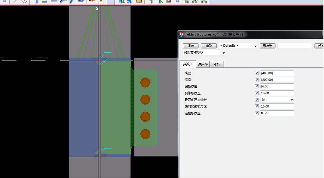

我在梁的左端创建了一个参数化节点。保存后在右端使用的时候,节点会在梁的左端重复创建节点,而右端还是没有我创建的梁柱节点。如何设置解决?谢谢!

创建了什么节点?什么节点类型?细部?节点?

组件类型 是节点

如果是柱梁节点,正常不会出现此类问题。
  发表于 2019-11-15 10:36:08 | 显示全部楼层
会不会是因为梁柱 全是三板拼的问题。我主零件选的柱腹板,次零件选的梁腹板。。。如果是整体梁柱就不会有这问题!

是不是因为“柱腹板”的属性还是“多边形板”的属性,所以节点识别不清~

如果是板拼H型钢,情况就复杂多了,可能出现你描述的情况。
以后提问一定要交代清楚情况,甚至可以上传你的节点。
