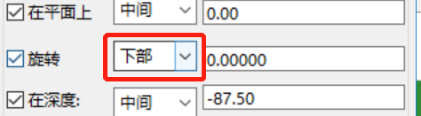

请问自定义节点如何调整螺栓的方向?

不是所有的零件(螺栓)属性都会在自定义组件编辑时有一一对应的函数选项,一些无法直接实现的功能,可另辟蹊径。问题中螺栓的旋转(其实问题没有说清楚实际需要怎样的旋转),可尝试利用螺栓控柄的位置实现“旋转”。
