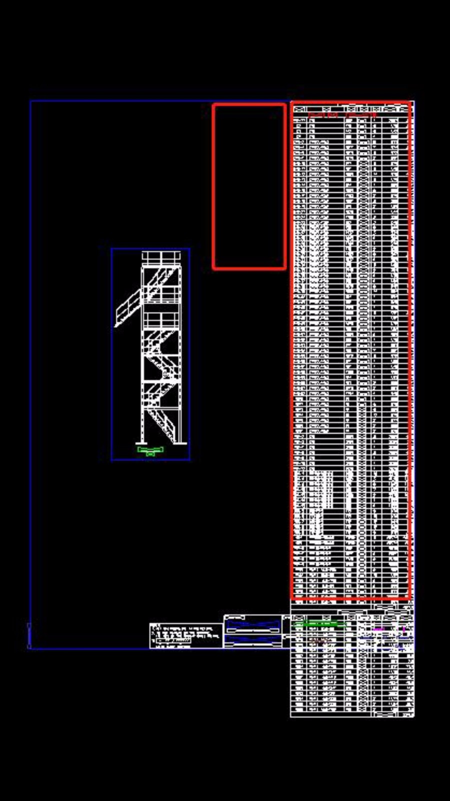

请教老师,构件零件清单太长,怎么设置超出行数可以自动靠左换一列输出?

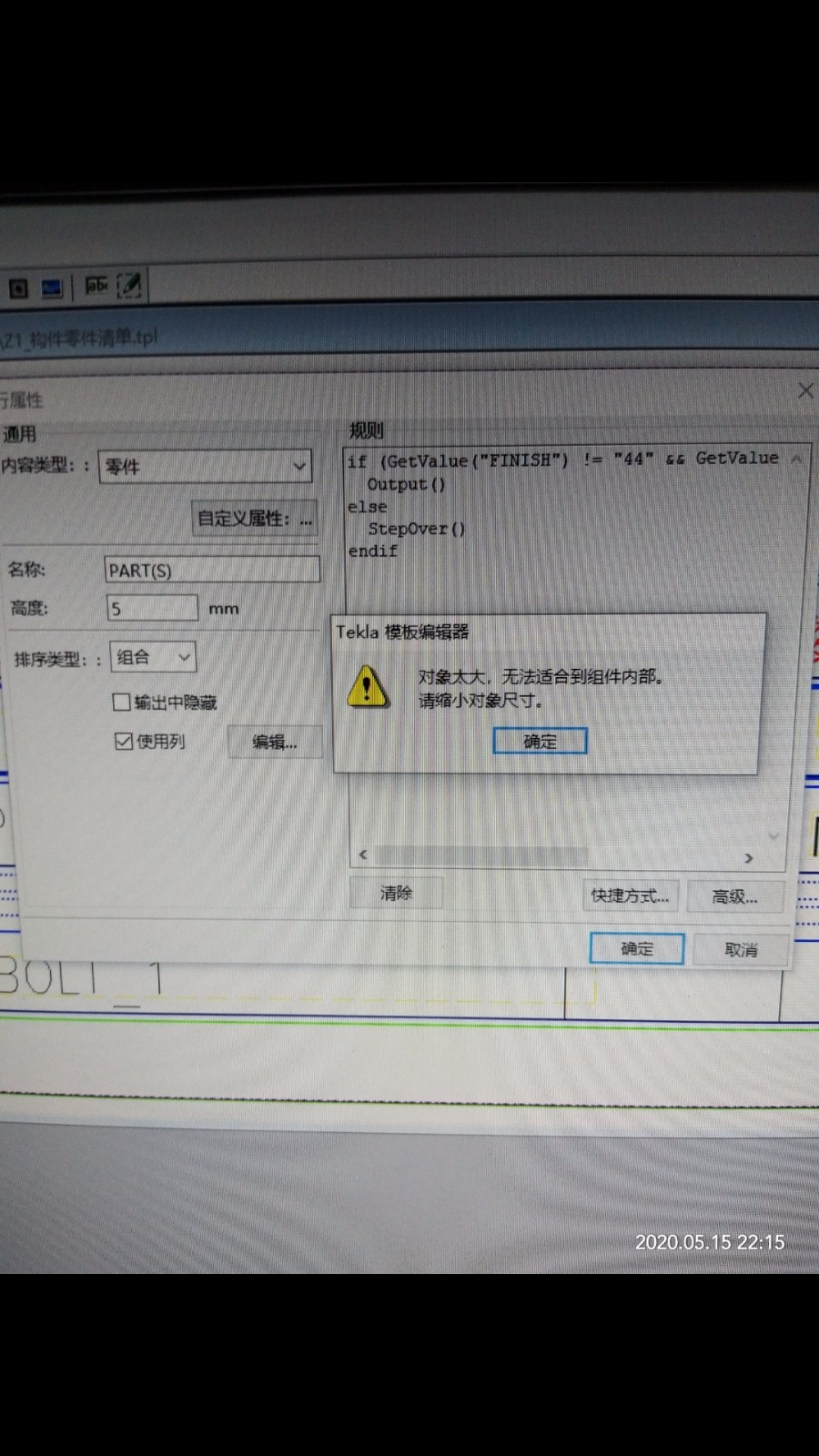

图形模板中,自动分列不太现实,但是如果实际应用中模板确实需要分两列显示,可以调整使用行属性中的分列功能(上图),可以尝试一下。
  发表于 2020-5-15 22:27:10 来自手机 | 显示全部楼层
我也试过您说的这种方法,提示对象太大……,勾选使用列――确定。再次打开行属性勾选自动取消。图纸材料表也不见有任何变化。(感觉就是改不动)
  发表于 2021-7-22 15:18:25 来自手机 | 显示全部楼层
我遇到楼上同样的问题,不能分列
  发表于 2021-7-22 16:01:31 | 显示全部楼层
sz8806ts 发表于 2020-5-15 22:27
我也试过您说的这种方法,提示对象太大……,勾选使用列――确定。再次打开行属性勾选自动取消。图纸材料表 ...
模板宽度调大。
