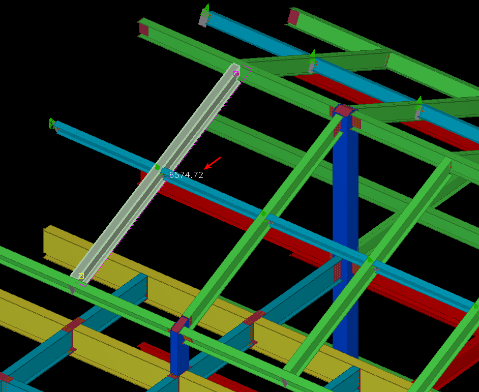

tekla在3D视图中点击构件只显示构件长度,如何更改设置,能点击构件时能显示构件编号或零件编号啊?

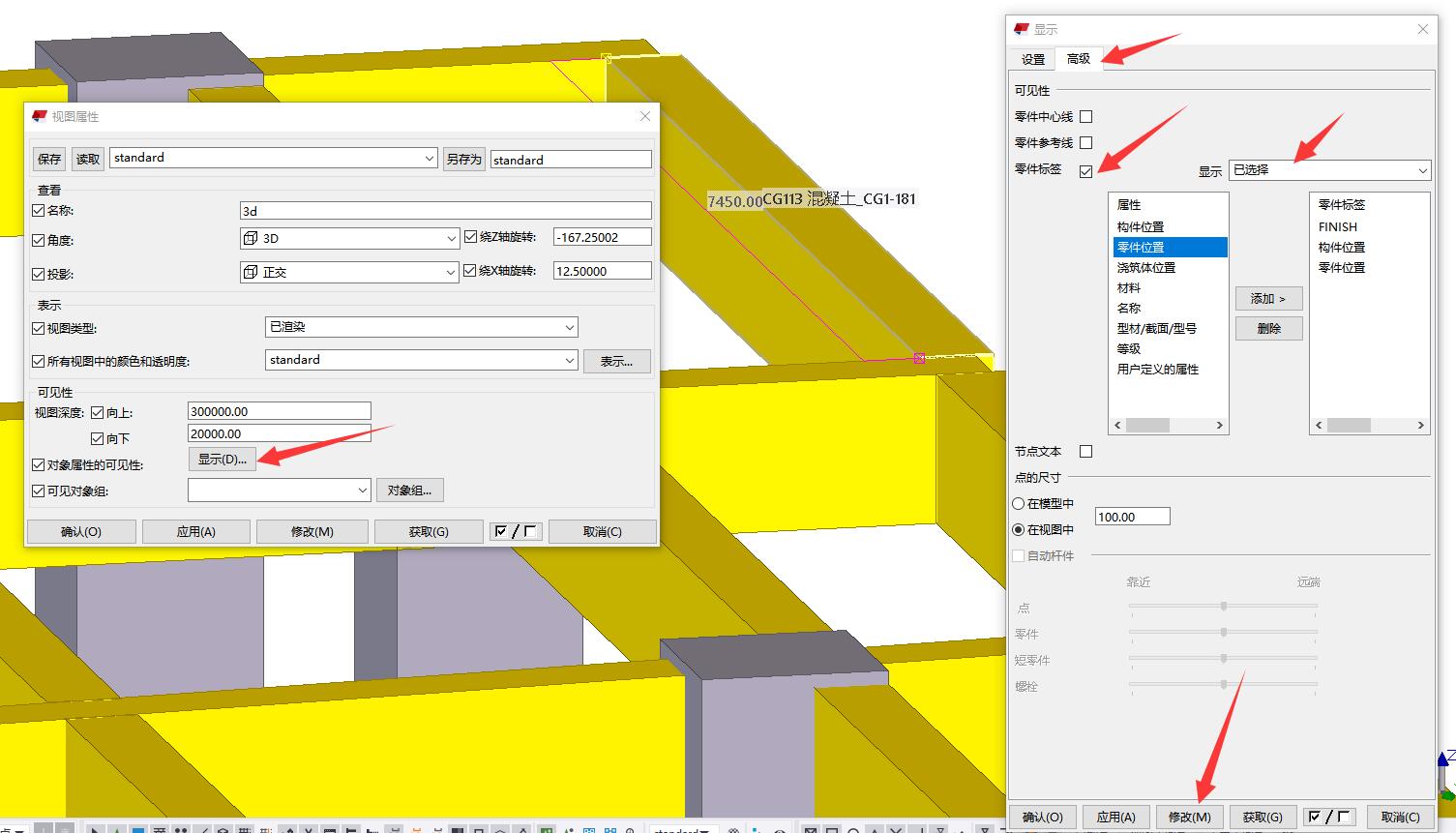

你说的功能没有。不过可以通过视图属性>显示>高级的:零件标签 功能在视图中显示所有构件的构件编号(位置编号)。

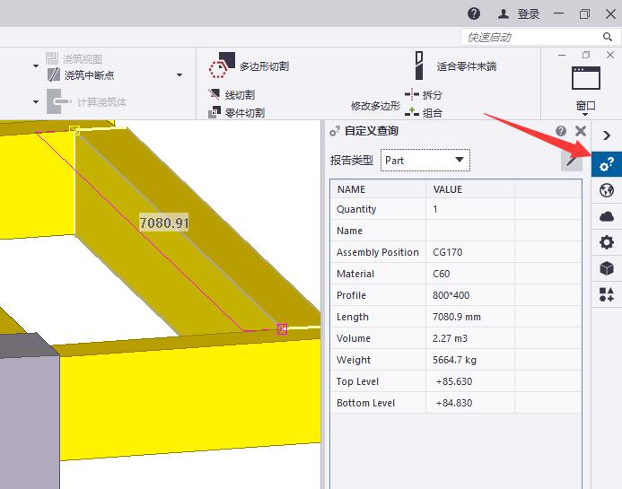

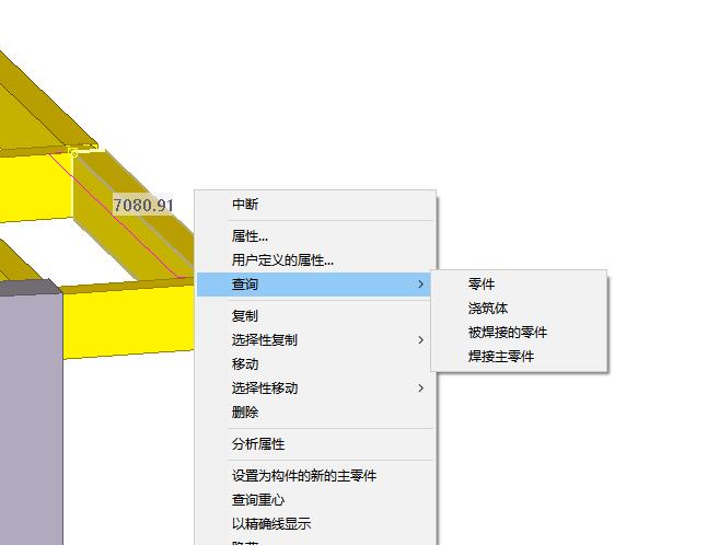

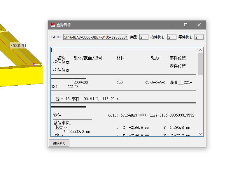

1、在之前的版本中,通过“查询”或者显示标签看到模型中构件的编号等信息。

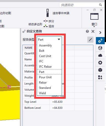

2、在新版软件中,有单独“自定义查询”功能显示框,可以看到零件或构件的对应信息

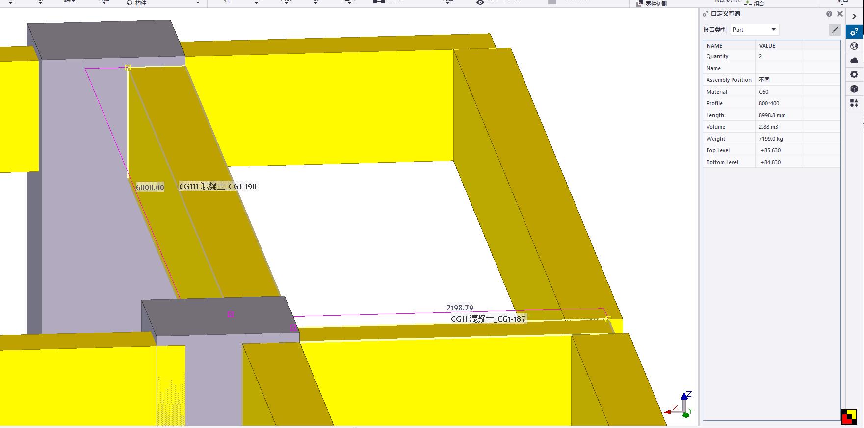

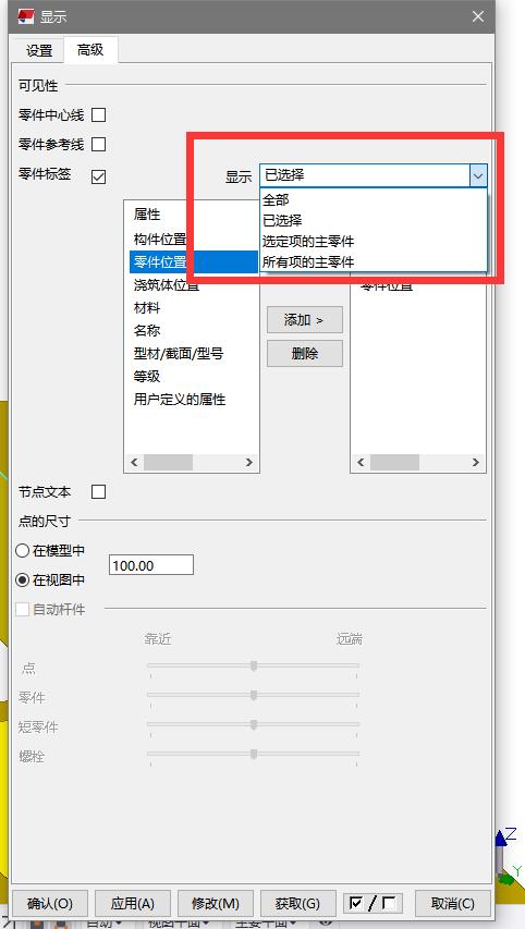

3、在Tekla Structures 2020版的“零件标签”功能中,增加了“显示”内容的选择
已经可以实现在视图中,显示选中对象的相应信息,只是需要做下对应设置,如下图。
效果示意
