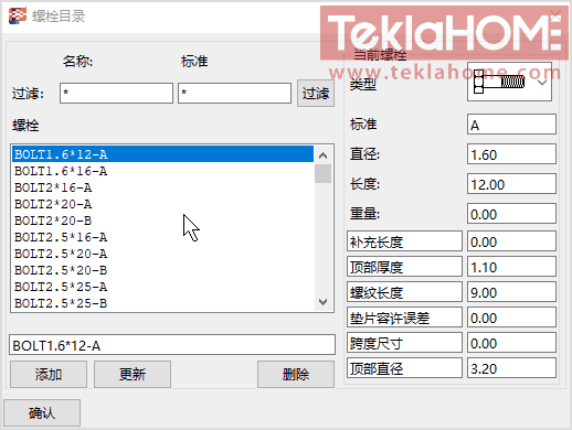

打开螺栓目录

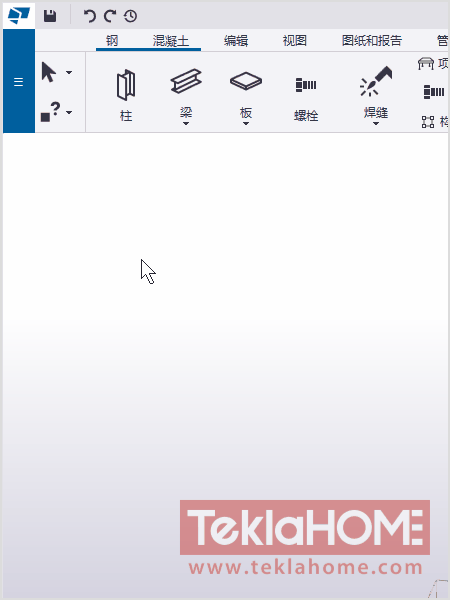

执行菜单栏:细部>螺栓>螺栓对话框,就可以打开螺栓目录。(见下图)
高版本下,也可执行菜单>目录>螺栓目录,打开螺栓目录。(见下图)
在螺栓目录中,我们可以自定义螺栓数据。

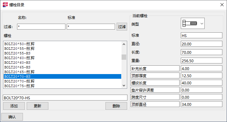

螺栓目录中的数据
简单来说,螺栓目录中螺杆、垫片、螺母的数据信息,其中名称前缀为BOLT为螺杆数据(STUD为焊钉),NUT为螺母,WASHER为垫片。螺杆数据中,通过名称后缀(A、B、HS等)区分螺栓标准。螺母、垫片不分标准,只区分直径。
螺栓长度的计算
我们再来了解一下,平时创建螺栓时,软件是如何匹配穿透零件的长度的。
我们观察螺栓目录中的螺杆数据,会发现同一种规格的螺杆,分别列举存在不同长度的数据信息,是的,软件只会创建螺栓库中已经预设长度的螺杆。
当我们在软件中创建某一规格的螺栓时,软件会读取螺栓目录内的螺杆长度匹配,最终匹配到最合适长度的螺杆来创建螺栓(上图基本表达了软件对于螺栓长度的基本计算选取过程,大家可以了解一下)。
文章开头我们讲到的,有时候穿透的零件厚度过大出现螺栓显示不正常的情况,其实就是因为螺栓库中没有那么长的螺杆数据,所以软件创建不了所需长度的螺栓。
对于软件中已经存在规格的螺栓,我们只需要创建所需长度的螺杆数据。对于软件中没有所需规格的螺栓,我们需要分别创建螺杆、螺母、垫片等数据。
添加螺杆数据
这里以大六角HS等级M16螺栓为例,我们可以通过上方筛选功能筛选出直径16的螺杆数据,HS等级M16的螺杆默认最长为130mm,这里我们准备添加长度为150mm的螺杆。
我们选中于即将要添加螺杆最接近的BOLT16*130-HS,下方输入框修改下名称,改为BOLT16*150-B,然后单击添加,就成功添加了新的螺杆数据。当然,我们继续找到刚刚添加的螺杆,选中后,需要修改右侧对应的螺杆参数,最重要的长度需要修改为150,其他信息大家可以按实修改填写。
刚刚我们演示的是先「添加」螺杆,再修改对应参数。那么大家也可以尝试下,在修改完名称后,同时修改填写右侧的参数后,再单击「添加」。
