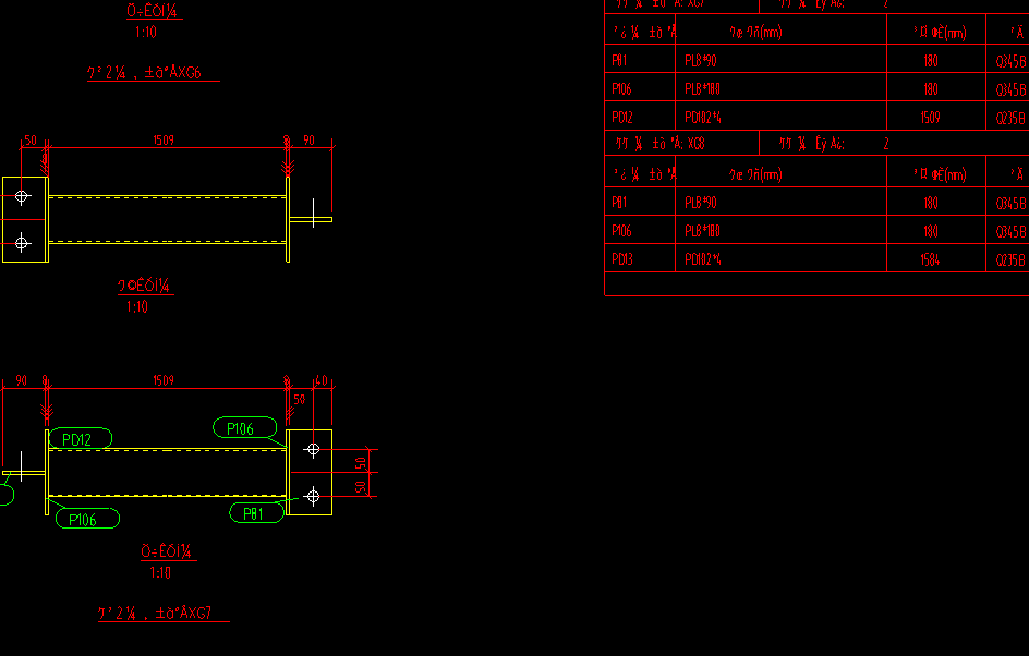

如题:为什么我导出的图纸不管是什么格式的汉字都是乱码啊,求教

输出方式是输出图纸,不是打印,在软件里显示没问题,直接打印也没问题,就是输出图纸不管是dwg dxf 还是PDF只要是汉字就是乱码,我先参考下谢谢

按发这个贴子的方法问题解决了,谢谢
