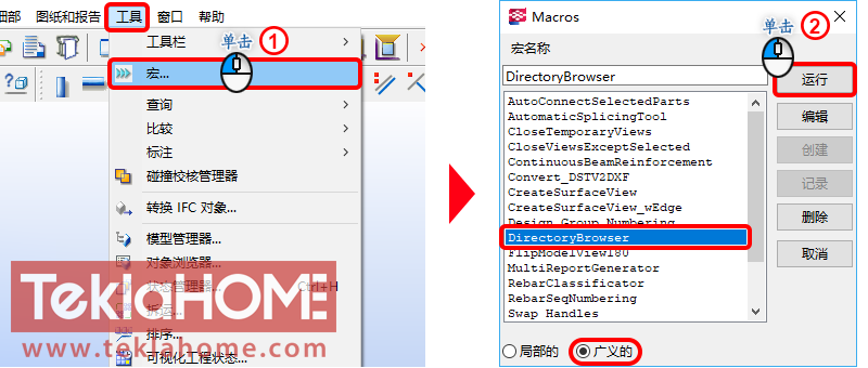

执行菜单栏:工具>宏,或者直接单击工具栏按钮,打开「宏」对话框。运行「DirectoryBrowser」文件。
新版请在组件目录中搜索「目录浏览器」运行(上图)。

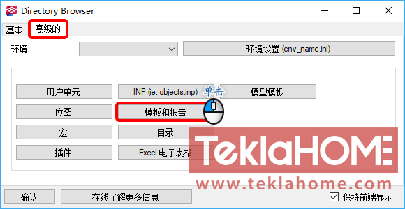

单击切换到「高级的」选项卡,单击「模板和报告」即可打开软件存放模板的文件夹,我们将后缀为rpt报告模板文件直接放在所打开的文件夹内就可以了。

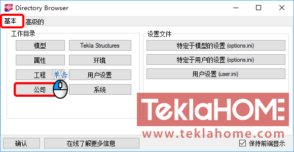

打开「目录浏览器」(DirectoryBrowser)后,单击「公司」按钮,如果没有设置过,会弹出提示询问是否需要设置(如下图)。
如果单击“公司”按钮后未跳出上图所示对话框,而是直接打开了某个文件夹,说明之前已经设置过此选项,可直接将模板的所有文件放置于该文件夹内即可。如果你想重新设置或者出现其他提示(可能之前设置过且错误),那么需要清除之前的设置。清除设置方法如下:

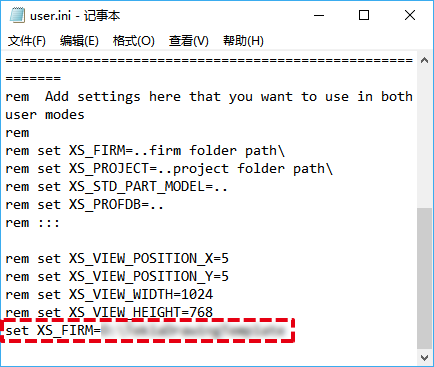

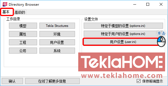

单击「用户设置」按钮(如上图),记事本打开用户设置user.ini文件(如下图)。
删除文件中“set XS_FIRM=...”行,关闭保存并重启软件即可。

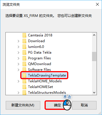

在跳出的文件浏览器对话框中,找到自定义的文件夹,确认即可。设置完毕后重新启动软件并打开模型即可。
