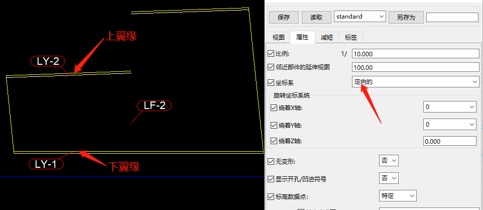

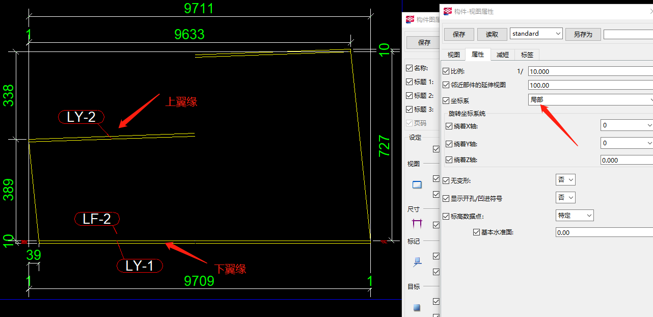

钢梁的图纸,坐标系改成局部或者定向的,都是下翼缘是水平的
发表在 图纸2021-11-11 14:58 [复制链接] 2 18817
  发表于 2021-11-11 15:25:37 | 显示全部楼层
试了试把上翼缘设为主部件后上翼缘是水平的了,但是坐标系不管是局部还是定向的,上翼缘都是在下面了,除了旋转视图还有其他办法可以让上翼缘是水平的并且在上面嘛?
  发表于 2021-11-17 00:05:14 | 显示全部楼层
15578919593 发表于 2021-11-11 15:25
试了试把上翼缘设为主部件后上翼缘是水平的了,但是坐标系不管是局部还是定向的,上翼缘都是在下面了,除了 ...
可以尝试上述属性中的“旋转坐标系统”。
