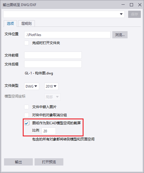

老师好,刚发现前些天输出的图纸不是1:1的,构件图比例是1:10,然后输出的DWG图形是缩小10倍的,是我操作问题吗?
  发表于 2021-12-24 12:24:36 | 显示全部楼层
如果想输出图形1:1的图纸,可以在输出时设置图形放大的比例倍数。

  发表于 2021-12-26 15:46:52 | 显示全部楼层
老师好!如果每张图纸的比例不一样,无法实现批量输出吗?
  发表于 2022-1-1 16:46:34 | 显示全部楼层
一次只能输出一种比例的图纸。
