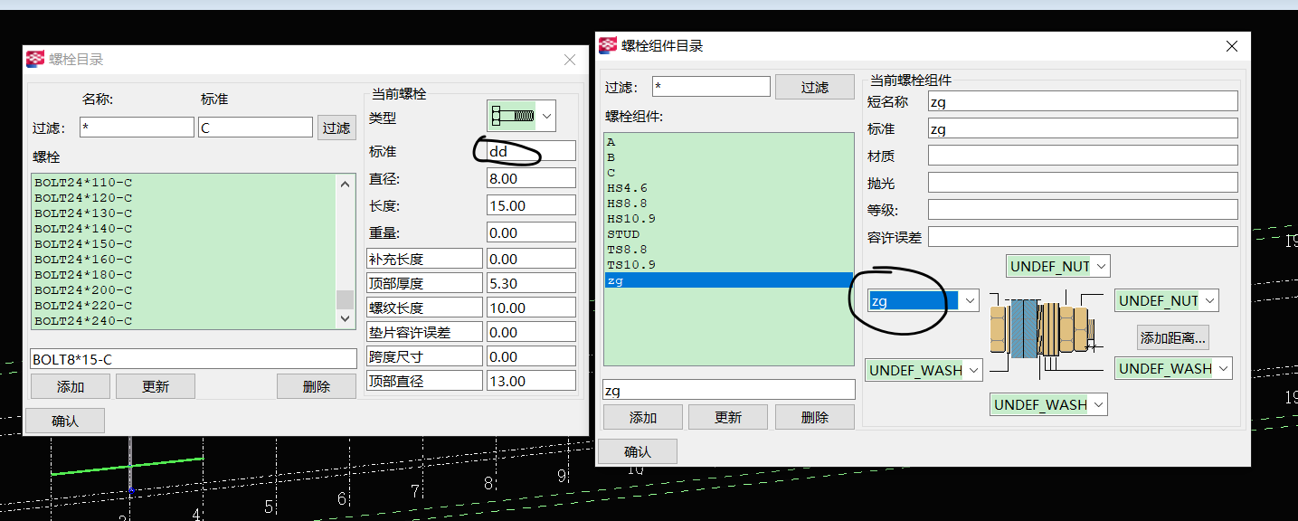

如下图。我是应该先在螺栓目录中添加一个自攻螺钉,标准那里先填一个不存在自攻钉标准。还是应该先在螺栓组件目录中添加自攻钉标准?
但是添加标准时,选择螺栓又该怎么填呢?
或者说自攻钉不应该弄到螺栓库中去?不应该用螺栓的方法来使用自攻钉。昨天研究了一下午,没搞明白。先添加的螺栓组件目录,不小心把STUD,栓钉,当模板,复制改名,当成自攻钉的标准了。

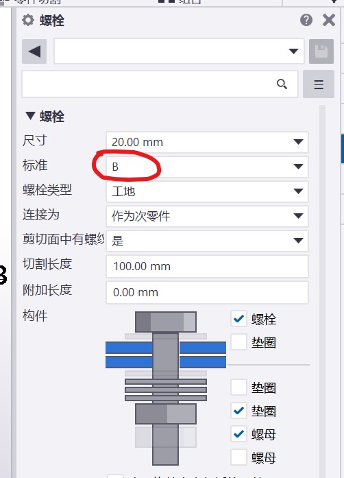

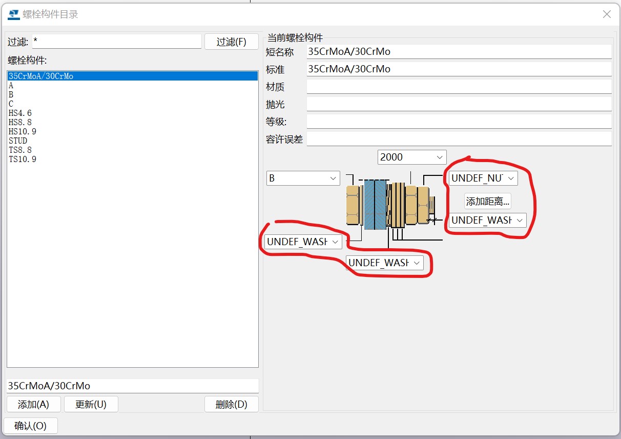

如果我想让下图中的螺栓标准下拉菜单中出现35CrMo/30CrMo用于压力容器法兰的螺栓,可以在 【螺栓组件目录】添加一个 35CrMo/30CrMo,短名称和标准都填入 35CrMo/30CrMo,其它可以引用B级螺栓的参数,这样就不用在【螺栓目录】中添加任何螺栓参数。法兰螺栓一般不带垫圈,所以第2张图里的垫圈都选择undefined.
