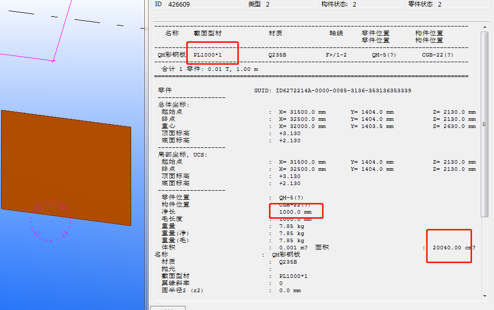

如图,比如做一个1000*1000的板,按理说要只需1㎡的表面积,但是TEKLA里出的是6个面的总面积2㎡(其他4面忽略不计)。厚度1的话还好说。厚度不是1的话就乱套了得自己算。问如何能出单面面积的表格?

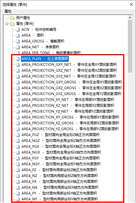

除了零件的表面积,Tekla Structures模板数值域属性中其实有更多类型的面积可调用,提问中大概是想统计板的面积,其中“上表面面积”应该就可以满足需求。不过调用模板数值域属性需要具备一定的模板编辑基础。
