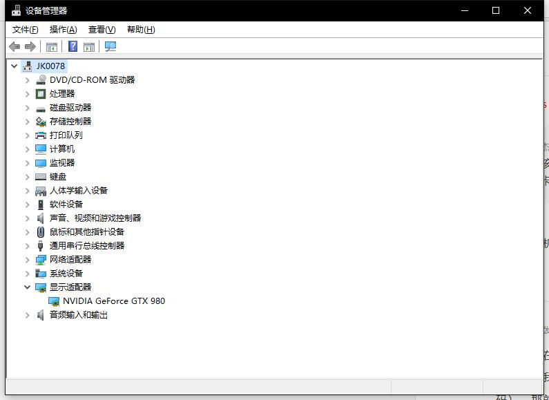

而且并不是台式机就没有核显,你需要右击此电脑属性,打开设备管理器查看是否有独显
  发表于 2019-1-30 15:17:31 | 显示全部楼层
我的主板就是没有核显的

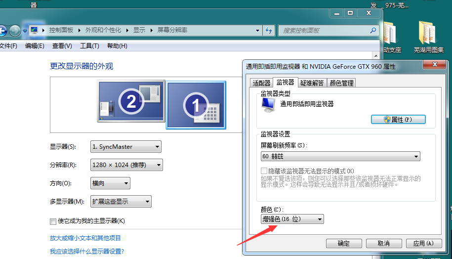

网上也流传了三种解决方法(上面的讨论也提及了):
第1种方法:
第2种方法:
设置高级选项 XS_DISABLE_PARTIAL_REFRESH
第3种方法:
还原显卡驱动到老版本。
以上方法应该为网友总结,有一定的参考价值。
  发表于 2019-2-20 08:28:15 | 显示全部楼层
何夕 发表于 2019-2-19 13:49
网上也流传了三种解决方法(上面的讨论也提及了):第1种方法:
试验下三个方法,全部失败
