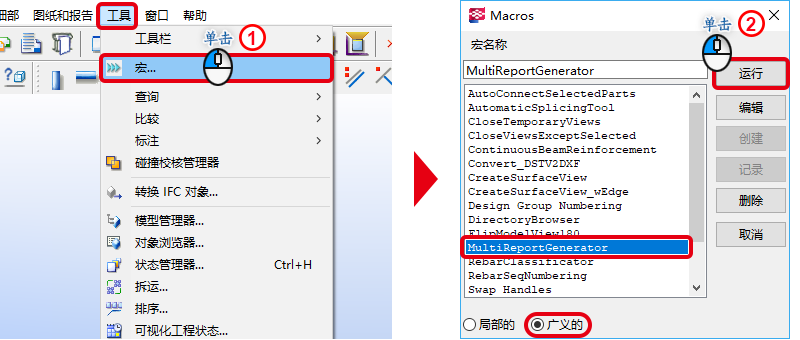

执行菜单栏:工具或者直接单击工具栏 按钮,打开「宏」对话框。运行「MultiReportGenerator」文件。
2016及以上版本用户可按上图找到「多重报告生成器」工具双击打开。

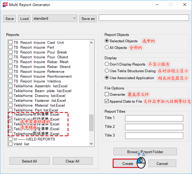

在「MultiReportGenerator」工具对话框中,选择需要创建的清单模板,设置对应选项后,单击「Create」(创建),稍作等待,会自动打开Excel并完成数据报表。

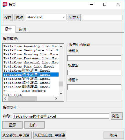

某些系统或某些版本按照方法一无法打开并生成Excle报告,也可以手动导入数据,方法如下:
首先,用「数据文件」内的.rpt文件,如同创建普通报告一样生成清单数据文件(此清单数据文件默认在模型文件夹下的Report文件夹内)。
然后打开「模板文件」内对应的Excel模板,单击“读取”按钮,找到对应的清单数据文件,导入即可。

  发表于 2019-3-21 14:25:34 | 显示全部楼层
tekla2017的这个宏导入在哪里
  发表于 2019-3-21 14:42:45 | 显示全部楼层
264677276wr 发表于 2019-3-21 14:25
tekla2017的这个宏导入在哪里
使用方法已更新。
