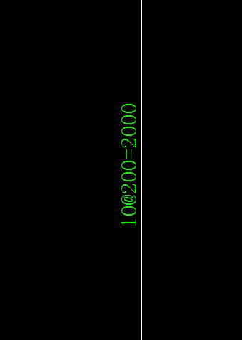

怎么实现把图纸中相同尺寸合并中的@变成“x”。即10@200=200变为10x200=2000呢?

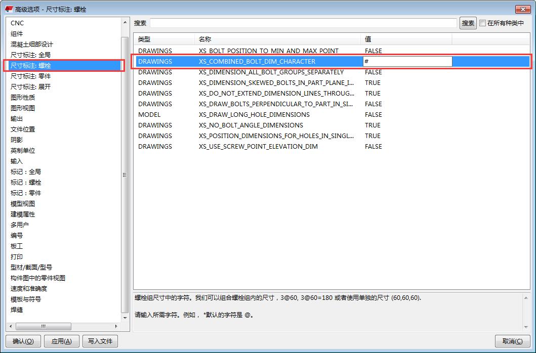

需要更改“高级选项”
高级选项-尺寸标注: 螺栓
XS_COMBINED_BOLT_DIM_CHARACTER
螺栓组尺寸中的字符。我们可以组合螺栓组内的尺寸,3@60, 3@60=180 或者使用单独的尺寸 (60,60,60).
请输入所需字符。例如, *默认的字符是 @。
应注意:输入字符时,应该在输入法英文状态下,其它的可能识别不了。

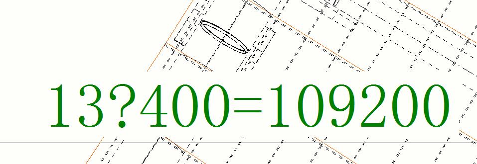

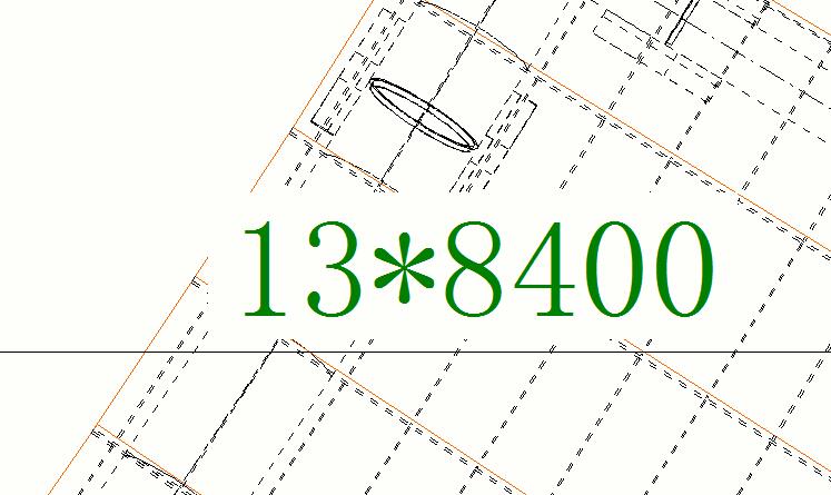

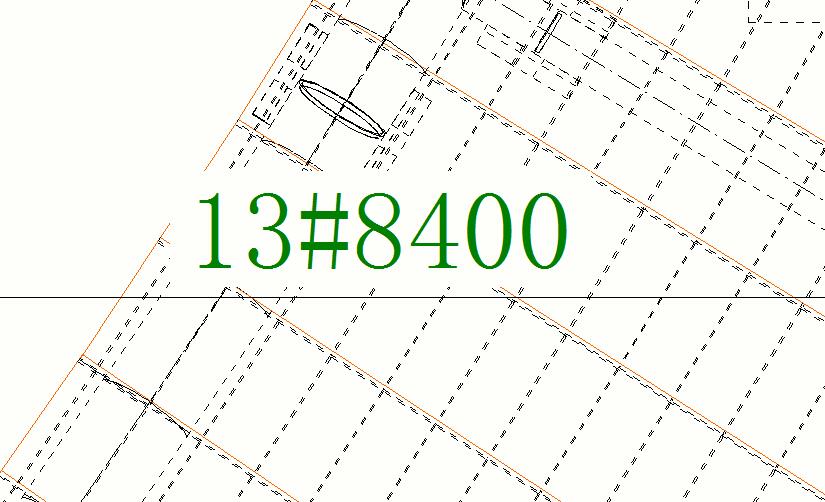

而大家普遍想改成的“×”,我试了下,怎么改都不成。
