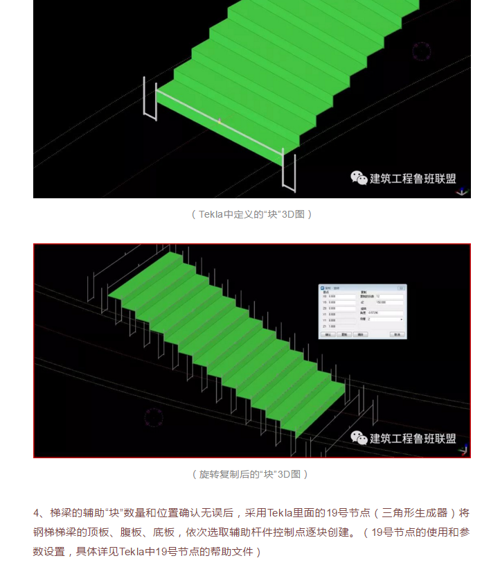

看到一篇关于如何tekla做旋转楼梯的文章,里面提到tekla可以定义块,是否这个块和CAD里的块一个意思,怎么定义呢

你提供的素材中所说的辅助块应该意思就是辅助物的意思,因为创建19号节点板需要捕捉一些点,创建辅助物后可以方便点取。这里说的块应该和我们想象的“块”没有半点关系。
另外对于你提到的类似“CAD”的块,我通常习惯于把“自定义用户单元”类比做它。
