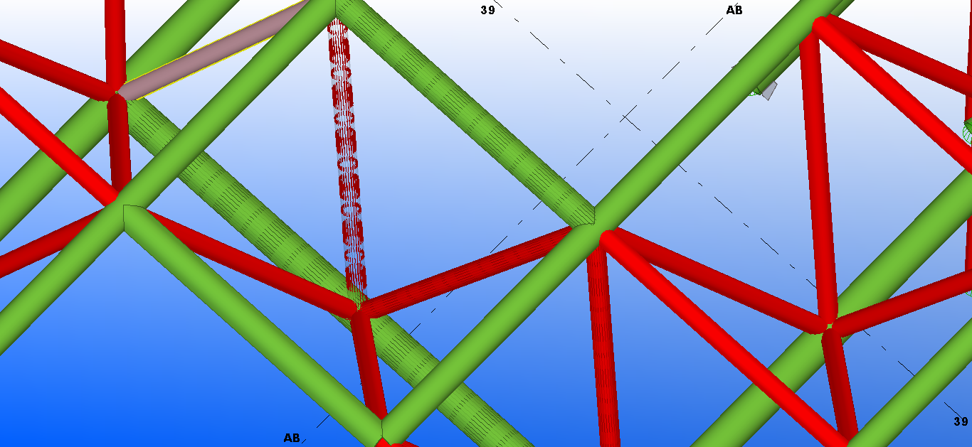

使用零件切割零件,切割后被切割的零件没了,怎么办?

圆管相贯使用零件切割零件,尤其是在多次切割以后,出现零件切虚的情况时有发生,很多时候其实也并不是操作问题。圆管切割时,如果主管是直管,建议采用组件切割(例如23号组件),对于主管是弧形管,可采用「零件切割零件」工具,如果仍然存在零件切虚的状况,可适当改变下零件切割的顺序,或适当移动下次管的控制点(移走再移回)。
