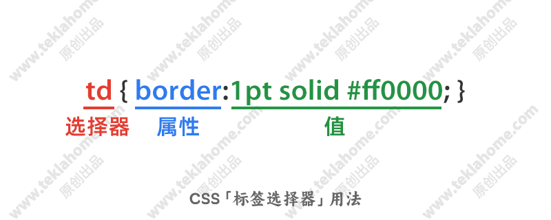

CSS标签选择器
大括号前面的叫做选择器,它指向需要设置样式的HTML元素,比如上图是td,代表设置指向HTML中的<td>标签。也就是说,这个选择器是用于查找或选取要设置样式的HTML元素。又因为它是指向标签的选择器,我们也可以称之为标签选择器。

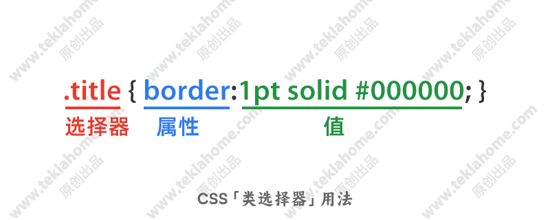

CSS类选择器
类选择器可以根据标签的 class 属性匹配具体的 HTML 标签。
